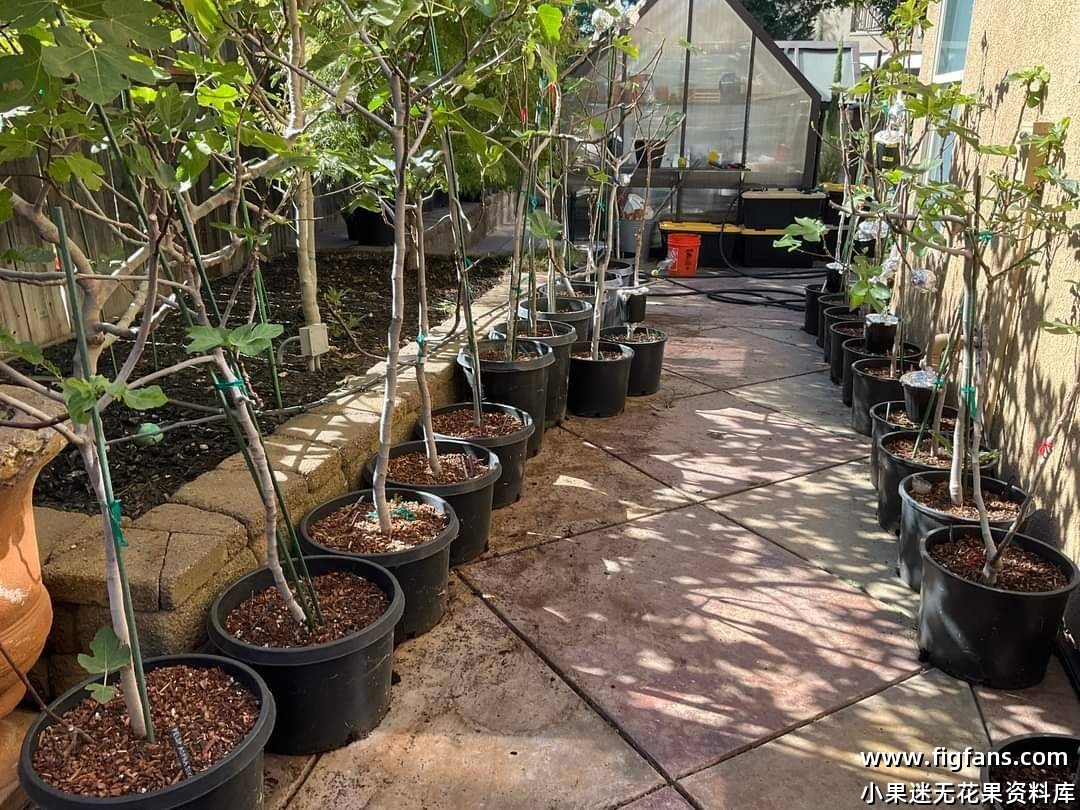

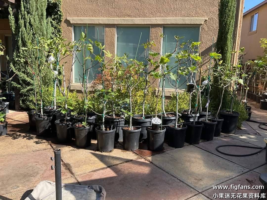

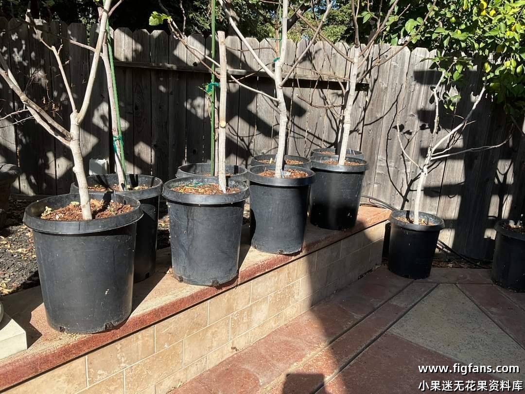

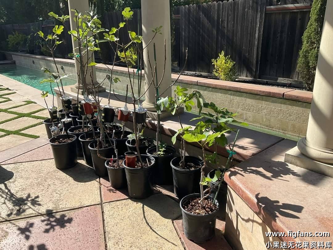

这些都是被根结线虫感染的树。我检查了所有 200 多棵树,看看哪些树被感染了,结果发现感染的树超过 1/2,甚至 3/4。我已经尽可能多地进行空气压条,现在进行空气压条有点晚了,天气开始变冷了。我绞尽脑汁想办法挽救它们。最后,一旦根部被感染,它们就完蛋了。我知道它们可能还能存活一两年……但你要么得不到果实,要么果实的味道不如应有的那么好,而且它可能会感染其他树木。我思考了如何拯救土壤,烧开水、加热等。我最终决定把土壤扔掉,以免污染那些我认为安全的土壤,基本上从头开始用新土壤。 不用说,我会砍掉大部分的树,并尝试拔掉一些树根,但我在这方面很差劲。‘唉’。我种的 15 加仑树中,大部分(如果不是全部的话)
