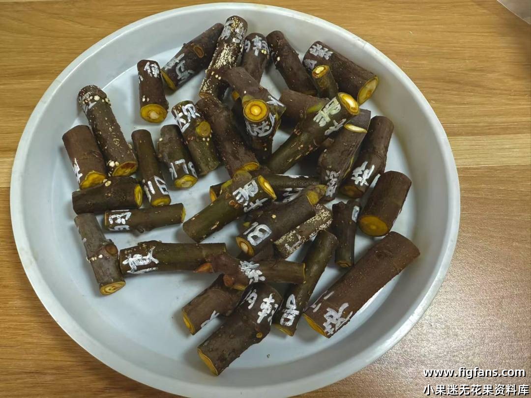

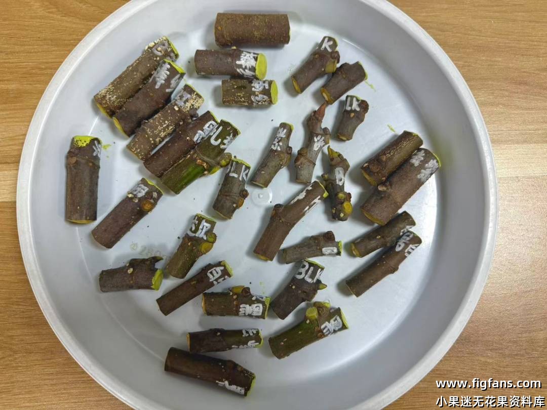

1、收到的枝条要对枝条处理,把腐烂,切口撕裂等部位用刀削平;
2、按比例调配多菌灵溶液,把枝条泡入半小时以上;
3、把枝条从多菌灵溶液拿出阴干表面水份;
4、准备河沙(没有河沙可以参考第5步的其他方法催愈),有条件用多菌灵泡一下,再用清水洗一洗,然后去晾一晾河沙中多余水份,待手握一把沙子,沙子成团不散开,手上也未沾有水份即可;
5、把枝条埋入河沙中,覆土深度1cm即可,这个操作叫软化处理,目的是催根点催愈。其他方法催愈:也可以埋入椰糠中或者用挤掉水份湿纸巾裹住放入密封袋(这种方法催愈催根快,但是控制不好容易发霉腐烂)等等方法催根点催愈。

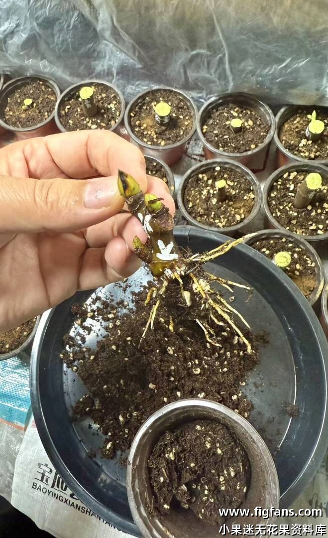

7、待枝条底部伤口处长出一层的愈合组织即可进行扦插,扦插深度距容器底部1cm即可,枝条上部至少露出一个芽点;
8、准备技术装备,下铺:加热垫或电热毯;上盖:遮阴网;
9、把扦插枝条放到加热垫上再盖上遮阴网,再插入一根温度计,让温度一直保持在25℃~30℃;
10、这样扦插一周后差不多生根了,待长出2-3个叶片就可撤掉加热垫和遮阴网,待春天就可剪掉美植袋植入盆土中,原状扦插土尽量不要碰散直接坐入盆中。
