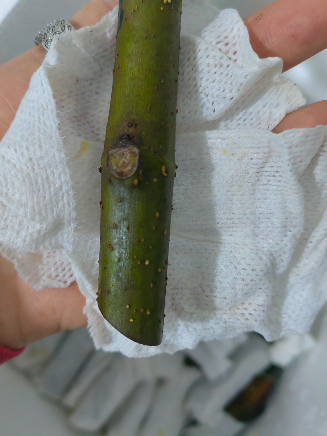

天气冷了,必须要催愈!
先把枝条上下端修剪平整!!!!一定要平整。不然很容易烂根!顶部发霉!

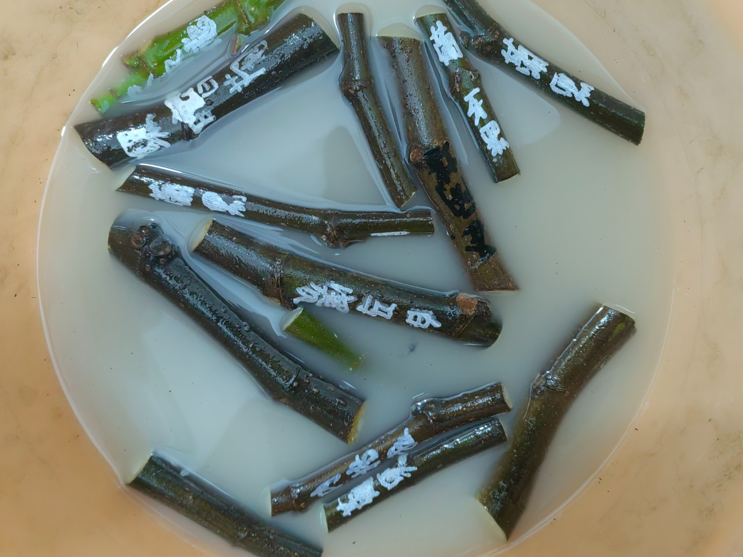

1.用多菌灵或者好一点的甲基硫菌灵把整个枝条浸泡30分钟
2.再用生根液把枝条浸泡3小时
(注意⚠️:杀菌和生根液浸泡的时间不要太长,不然枝条容易产生药害!)

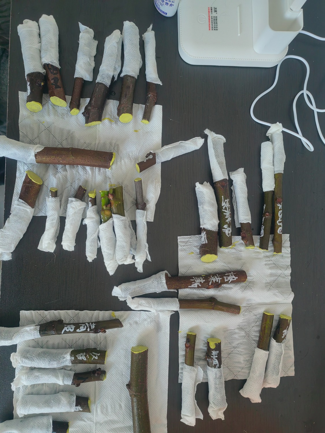

3.把枝条捞出来,芽点冲上,顶部用伤口愈合剂涂满(建议涂两次)
4.用洗脸巾或者湿敷用的面膜巾把枝条底部包裹起来放在保温箱内,并用干净的浴巾或者毛巾,毯子给盖上
5.温度在16-25度最合适,温度千万不能太低,太低一定要加温,每两天用喷壶喷一次水,保持枝条的湿度!(如果温度超过25建议每天补一点水)

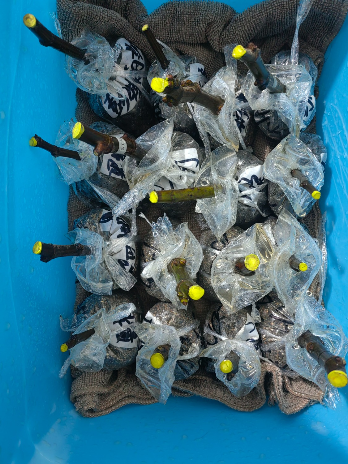

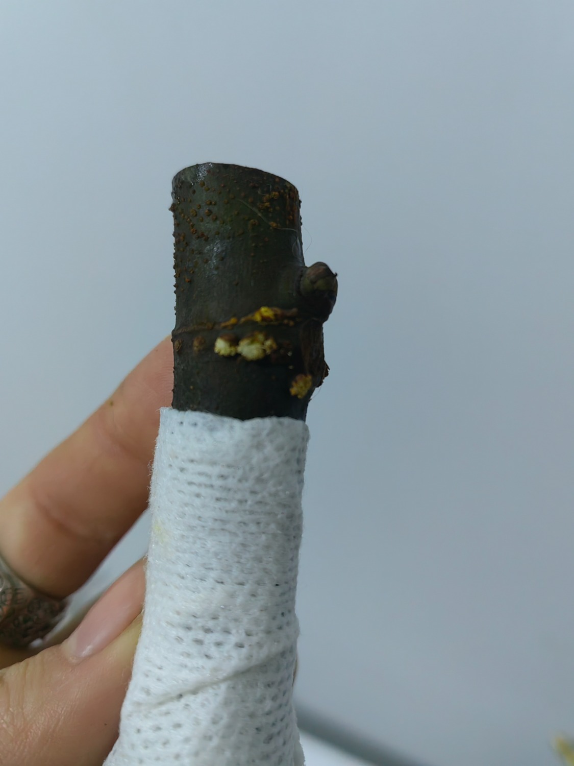

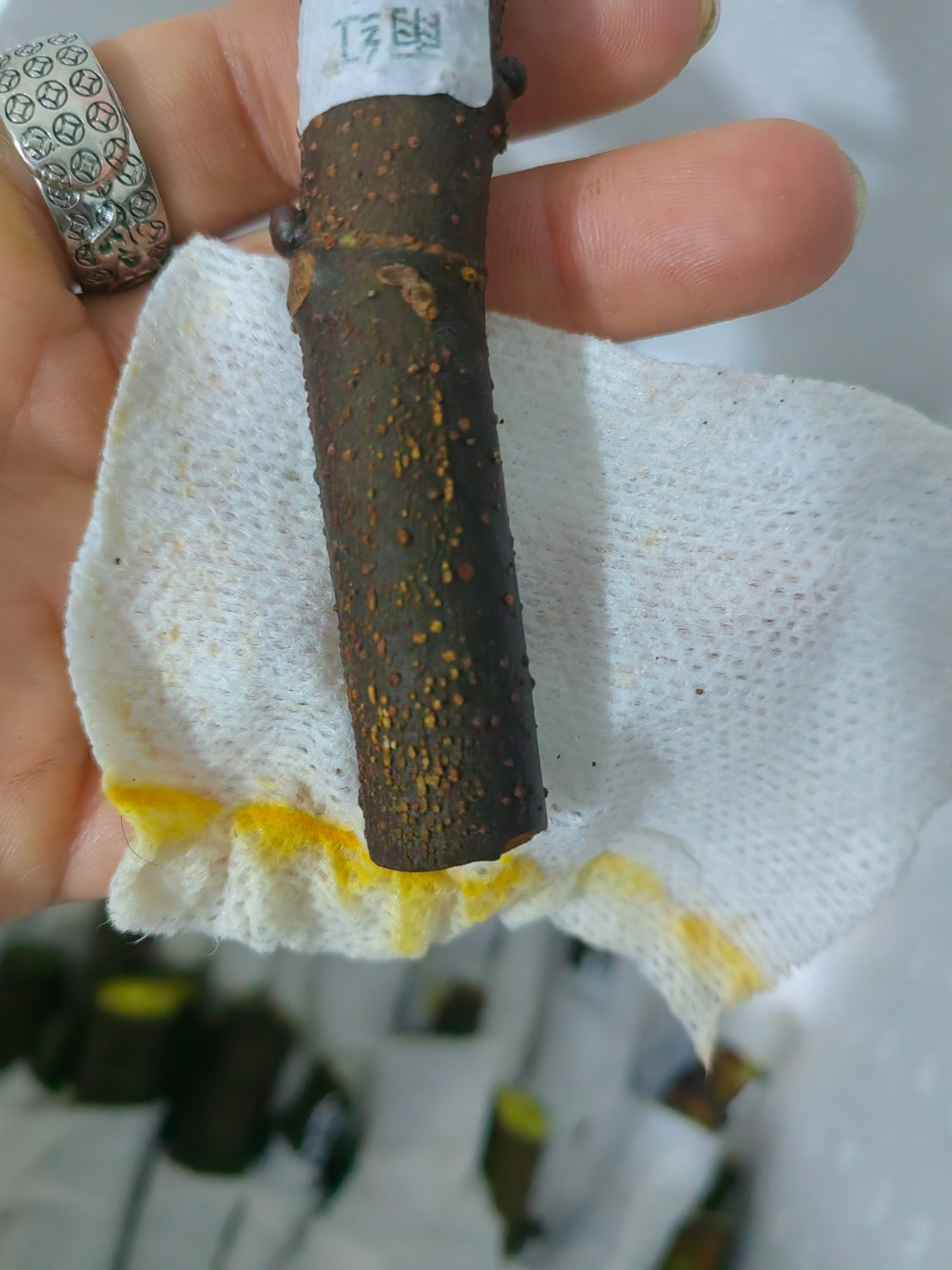

6.枝条上出现很明显的例如如图的白点就可以放在密封袋里,并用嫁接膜给口封上(土:建议用赤玉土,目前为止是扦插最好用的一种,缺点是价格略贵。其次可以考虑蛭石,或者椰糠椰土,保持土壤湿润,手握拳头基质不会滴水就可以!)
7.我个人建议是每2-3天给枝条补一点水分。防止抽干,特别是偏细的枝条,本身储水量就不多。静静等它们生根发芽就好啦!
