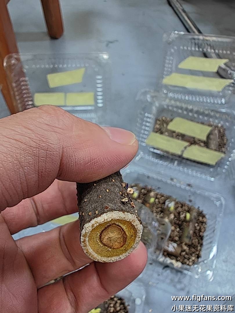

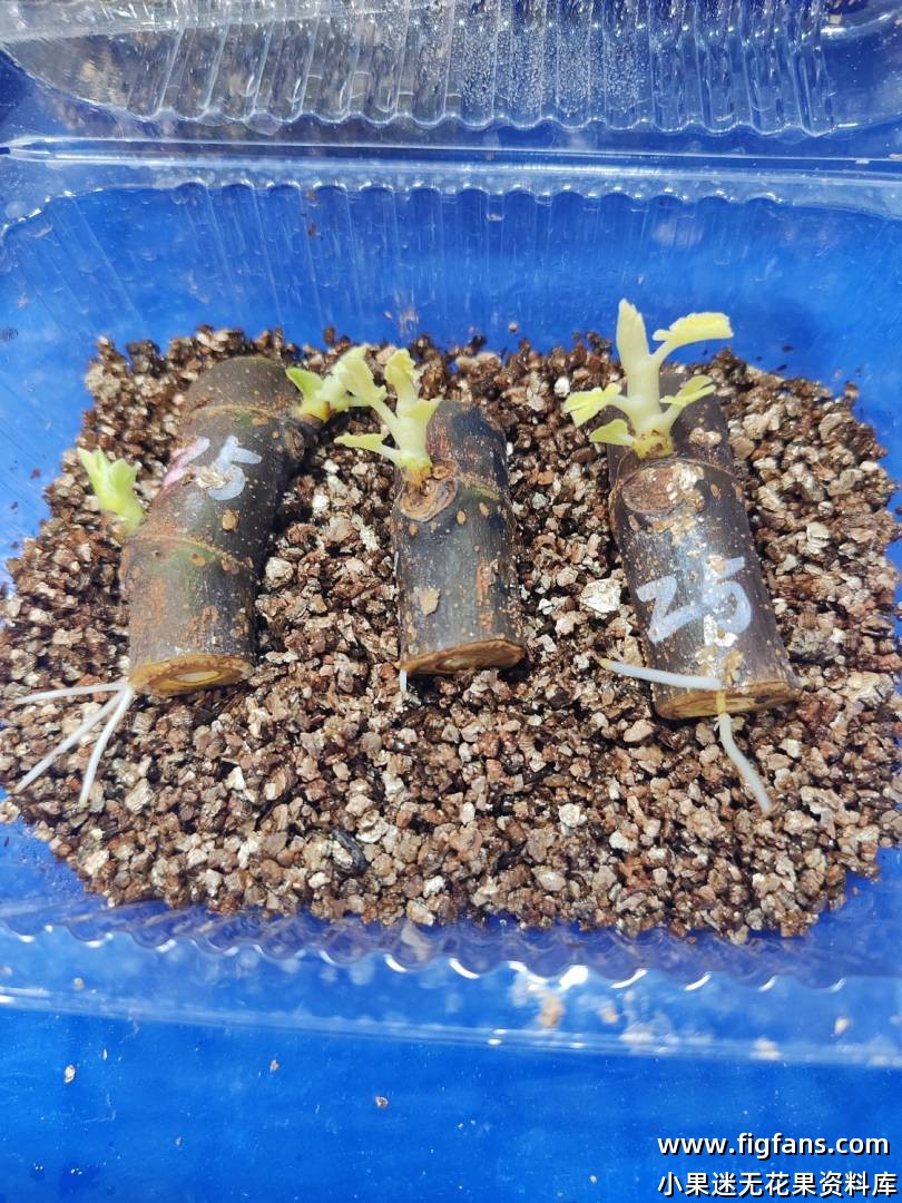

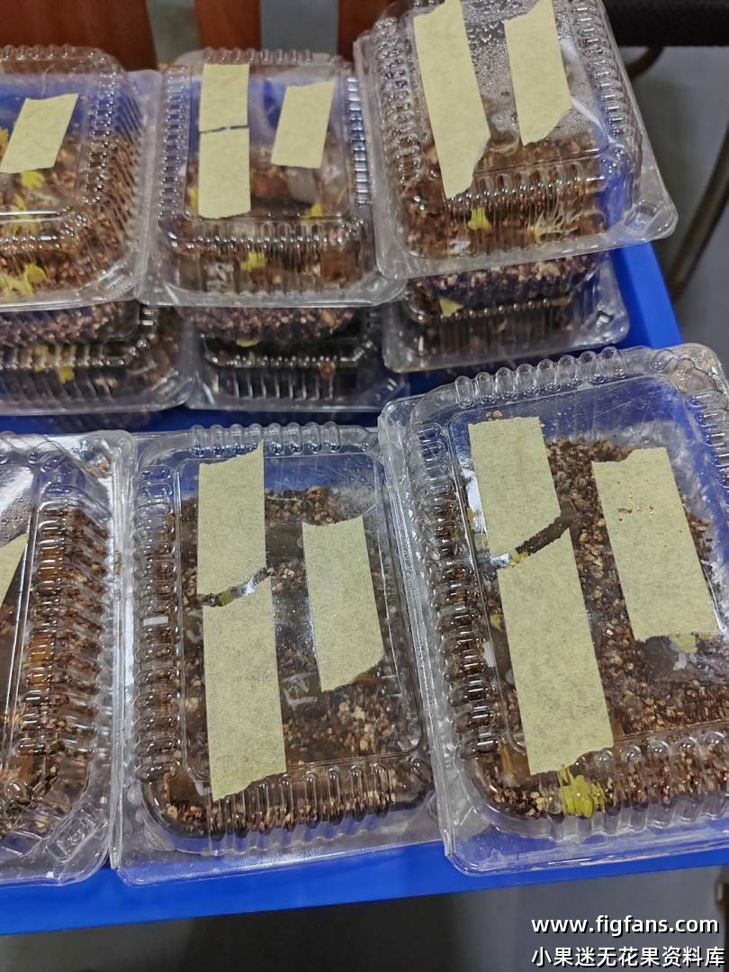

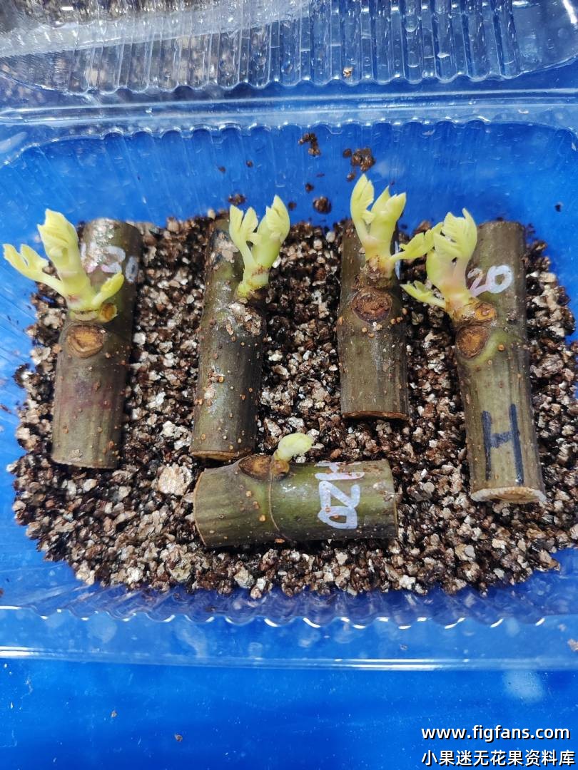

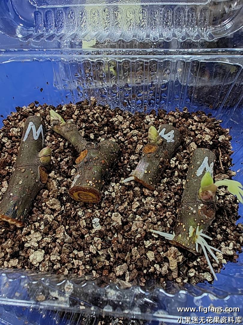

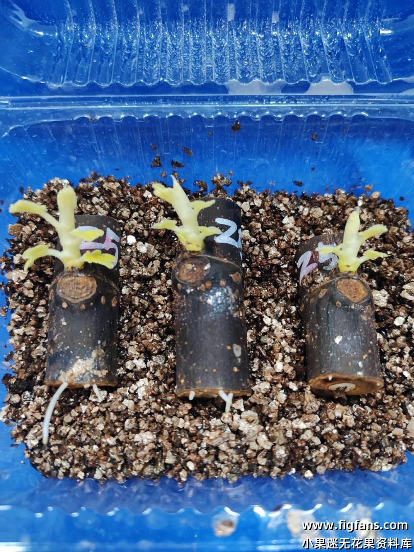

也来玩玩单芽,我的做法是,选择新鲜好的枝条,够粗,芽点饱满的,有一定长度的节距。其次是要对枝条修整好,两边要切口光滑平整,好愈合。用多菌灵泡一段时间,捞起来晾干水份,芽点多的话,最好用多几个盒子分开装起来,以免杀菌不彻底,一转多感染到。基质选好透气保湿就好了,我尝试用过蛭石,椰糠,木屑(腐熟干燥好的,),疏松的黄泥土,都可以,这些都要用多菌灵泡泡拧干不滴水就行。芽点直接放在盒子的基质上,不需要盖土,分开装好后统一用大盆子装好盖住,放暖和不见光的地方等催愈就好,两三天观察打开透气观察看看怎样,可以用杀菌剂喷喷,催愈到出根就可以移植了,我的大概是十天左右。(切记勿用酒精对枝条杀菌消毒,我尝试过不行),个人观点,仅供参考。
