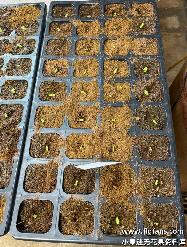

大多数盆栽或种子混合物都可用于种植无花果种子。我们使用椰壳纤维与少量缓释肥料混合。如果你不添加缓释肥料,而你的盆栽混合物中还没有肥料,那么混合一些半强度肥料就很重要了。不要用太多肥料,因为小植物容易受到过度施肥的影响。即使你更喜欢有机园艺,Miracle Grow 等化学肥料在这里也很有用,因为你不想用有机肥料促进霉菌生长。有机肥料在植物开始生长时非常有用,但我们发现它们也是真菌的良好食物。幼苗死亡的最大原因是幼苗在幼小的时候真菌问题。无花果幼苗比蔬菜幼苗生长的时间长得多,因此对猝倒病或其他真菌疾病更敏感。
您需要从潮湿但不湿透的盆栽混合物开始。如果您挤一把,应该只能挤出几滴。
当种子发芽时,它们所在的盆栽混合物不能变干。在种子上加一个湿度罩可以使这变得容易得多。这可以是花盆上的塑料袋或如上图所示的种子起始托盘。

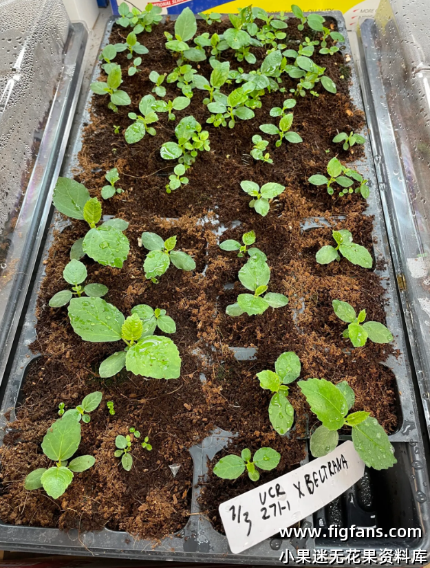

将种子放置在 1/4 英寸到 1/2 英寸深的地方并轻轻覆盖。每个单独的种子起始盆中开始一粒种子很方便,但您可以稍后根据需要分开植物。
给幼苗贴上标签。它们可能需要一个月才能发芽,然后数周才能成熟,因此请给它们贴上标签以跟踪它们是什么。我们在白色植物桩上用黑色油漆标记。
现在您可以等待。使用湿度罩,盆栽混合物应保持湿润几周,但每天检查种子。如果混合物开始变干,请用水轻轻喷雾,直到混合物顶部变暗。如果此时给盆栽浇水,盆栽混合物往往会变得太湿,并促进霉菌生长以及扰乱土壤。我们发现喷雾是一种很好的方法,可以防止混合物变干,同时不会使其变得潮湿或扰乱幼苗。
一旦种子开始发芽,请移除湿度罩。此时我们开始给盆栽底部浇水。这意味着在盆栽托盘的底部加入约 1/4 英寸到 1/2 英寸的水,让水从底部浸入盆栽混合物。浇水后,混合物的顶部应该会变暗。如果您不能在底部喷水,那么在幼苗还小的时候喷雾是个好主意。
两次浇水之间让混合物的顶部基本干燥。这需要一些关注,因为幼苗此时很容易变干或被生长在盆栽混合物表面的霉菌杀死。需要每天关注,直到幼苗长到 2-3 英寸高。这比蔬菜植物需要更长的时间。
尽情享受吧!当幼苗长到 2-3 英寸高时,你将不得不更频繁地浇水,每 2 周用半强度肥料施肥,并在根系填满初始容器后移栽。无花果幼苗在扎根后会快速生长,并且是相当耐寒的植物。
