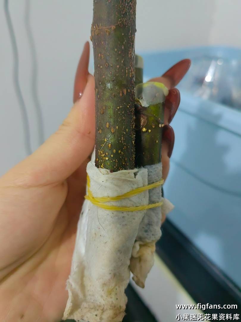

加了温以后湿度太大,顶部反复发霉,最后确定封顶要先用愈合剂在封蜡双重保险就完美了!至于用塑料缠有点麻烦就没有尝试

消毒,有霉菌孢子在剪口位置

 楼主| 发表于 2024-12-27 08:14:42 来自手机 | 显示全部楼层 来自 上海
Terry2204 发表于 2024-12-27 00:47
消毒,有霉菌孢子在剪口位置
我有个疑问,为啥我没看到有大佬用恶霉灵这种消毒剂?基本都是多菌灵…
恶霉灵杀的是镰刀菌,根腐病,而多菌灵是广谱杀菌,所以……你懂的,预防的霉菌种类更加广泛。但我都不建议,特别是玩家家庭种植,用1.5%的双氧水更好,对人体无害。  详情 回复 发表于 2024-12-27 08:42
发表于 2024-12-27 08:42:57 来自手机 | 显示全部楼层 来自 加拿大
lajzfioh 发表于 2024-12-27 08:14
我有个疑问,为啥我没看到有大佬用恶霉灵这种消毒剂?基本都是多菌灵… ...

发表于 2024-12-27 09:22:12 来自手机 | 显示全部楼层 来自 河北保定
多菌灵有内吸性,提高植株抗性

 楼主| 发表于 2024-12-27 11:52:24 来自手机 | 显示全部楼层 来自 上海
Terry2204 发表于 2024-12-27 08:42
恶霉灵杀的是镰刀菌,根腐病,而多菌灵是广谱杀菌,所以……你懂的,预防的霉菌种类更加广泛。但我都不建 ...
学到了!

 楼主| 发表于 2024-12-27 11:52:49 来自手机 | 显示全部楼层 来自 上海
海明燊 发表于 2024-12-27 09:22
多菌灵有内吸性,提高植株抗性
甲基硫菌灵也是一样原理喽?

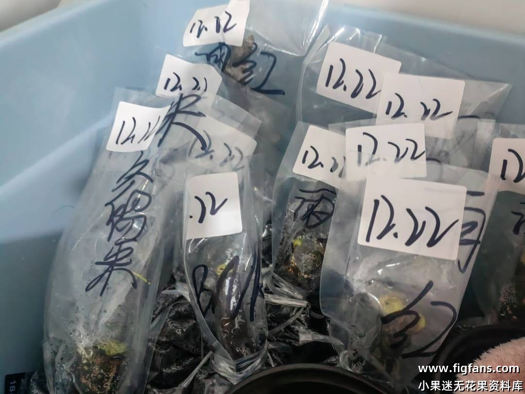

发表于 2025-1-7 17:58:58 | 显示全部楼层 来自 四川
枝条发芽的头部没有漏出到口袋外面。你这样芽那个位置放在包里湿度太高,会长根的。哈哈。

发表于 2025-1-7 18:19:50 来自手机 | 显示全部楼层 来自 湖北鄂州
可以用高锰酸钾溶液不?

 楼主| 发表于 2025-1-7 23:20:44 来自手机 | 显示全部楼层 来自 上海
kigytvud 发表于 2025-1-7 18:19
可以用高锰酸钾溶液不?
我试过了可以用,浓度别太高
