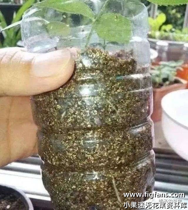

其实就是用纯蛭石加上一次性的塑料杯和托盆盛水,来进行扦插的方法,也就是“撞墙式”扦插法。
而需要用到的,就是:蛭石、塑料杯、托盆。
①蛭石

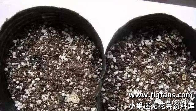

花卉扦插时,使用的植料有很多,一般常见的就是砂砾、珍珠岩、蛭石等材料,最大的好处就是这些材质都是不含有机物的,那也就不会轻易的造成伤口感染。
而蛭石不光干净、不易造成细菌感染,而且还有很好的吸水性,只要托盆里有水,平时扦插养护是不需要浇水的,能自动吸水。
②塑料杯
一次性的塑料杯,在底部钻上几个小孔,用来作为扦插的容器,是非常不错的。这种塑料杯,不仅便宜,也比纸质的杯子牢固很多。
一根枝条扦插进一个杯子里,不仅方便,还很好管理,更难得的是,一次性的塑料杯是透明的,能够观察到杯内的情况,能很直观地观察到扦插花卉的根系生长情况。
③托盆
托盆的作用就是一个盛水器,而正是利用的蛭石强大的吸水性,保持了蛭石的潮湿性,能够保证扦插苗的水分供给。
利用托盘给扦插苗和植料进行补水,也就省掉了你浇水的麻烦。浇水对很多小伙伴来说,可是个难点,不知道什么时候该浇水,该浇多少。而这个就很方便了,只要保证托盘有水就行。

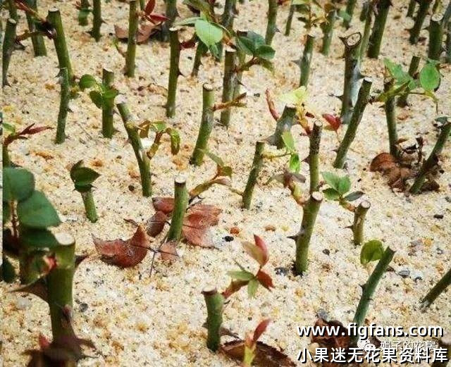

①选择插穗
选择当年生的强壮枝条,截取成10厘米长短的插穗,在根部斜切45°,作为一个斜切口,这个作用就是加大吸收的横切面,对生根有好处。
注意在截取插穗的时候,尽量使用锋利的刀具,不要用剪刀,两种工具的方式不一样,刀具不会破坏截面的组织,而剪刀是通过挤压的方式,会破坏截面的组织。

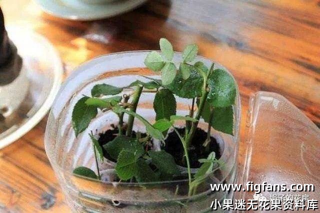

把准备好的插穗,利用“撞墙2.0”扦插法,插入一次性塑料杯的蛭石材质里,每个插穗插入一个塑料杯,插入的深度大概在三分之一插穗的深度就可以了。
之后,把所有的塑料杯都放入托盆里,进行浇水,浇透之后,多余的水流到托盆里,就不要倒掉了,就留在托盆里。把托盆转到阴凉、通风,温度不低于15℃的环境里。

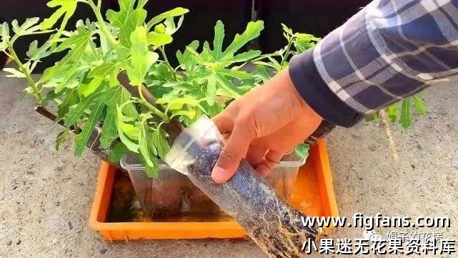

使用“撞墙2.0”扦插法,月季花大概在1个月到1个半月之后,就会生根发芽。如果是使用的一次性塑料杯,可以观察到根系的生长发育,很方便。
在生根发芽之后,再养护一个月的时间,就可以移栽了。这里注意下,不能带着蛭石一起移栽,要把根部的蛭石都清洗掉,进行裸根移栽,不然可能会养不活。
